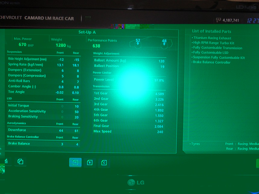

Vybral jsem si po nějakým zběžným testingu
Chevrolet Camaro LM Race Car '01
- max 671 bhp
- min 1280 kg
auto mi celkem sedí, 4 kola udržím časy do 3:50,xxx (best lap mám 3:46,5 ale o tom to není...) a dám ještě páté kolo s celkem dobrým časem kolem 3,55 max. Ale odchází mi zadní gumy, s předníma bych dal ještě to šestý, ale v půlce toho kola bych byl vzadu na ráfkách. Jste schopni mi v rámci repre GT-Racingu pomoct s nastavením? V přílze je tady setting, který používám. Pokud by jste měl někdo jiný návrh i ohledně auta, klidně udělám změnu, pokud to bude k lepšímu.
Možná ani to šestý kolo není nutný - jak sem psal - pět dám v pohodě, ale někteří psali v diskuzi, že dají 5-6 kol, tak bych chtěl mít takovou jednokolovou výhodu.
Jde o to, jestli je lepší jet 5 kol jistotu nebo v 6.kole ztratit díky slabým gumám.

uber hodnotu LSD, jestli to jde tak trochu větší přítlak a dej zadek trochu nahoru.

LSD - já vím, jezdil jsem i s 5-5-5 ale v podstatě nevím, jesti mi víc vyhovuje default, vyšší hodnoty nebo ty tři pětky...
Přítlak jsem si říkal že na těch dlouhejch štrekách je to lepší takhle, a že v těch zatáčkách to zvládám. A zadek lidně zvednu, dělám to tak každý ráno...
Jinak samozřejmě dík za odpověď.
